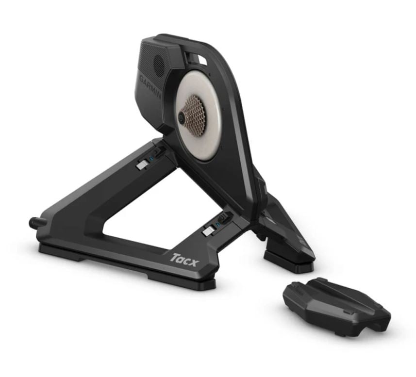

- Der Direktantrieb ohne Hinterrad. Du baust das Hinterrad aus und setzt den Rahmen direkt auf eine Kassette am Trainer. Kein Reifenverschleiß, ein sattes, realistisches Fahrgefühl. Dazu ein leiser, nachbar-freundlicher Lauf, präzise Leistungsmessung. Das kostet etwas mehr. In diese Klasse fallen die Tacx Flux-Modelle und die NEO-Reihe.

| Tacx® NEO 2T | Direktantrieb | Ja | Leistungsorientierte Radfahrende | Sehr präzise Messung, realistisches Fahrgefühl |
| Tacx® NEO 3M | Direktantrieb | Ja | Ambitionierte Athletinnen & Athleten | Motion Plates integriert, Steigungen bis 25%, extrem leise |

Bei den Smarttrainern trennt sich das Feld noch einmal. Die Mittelklasse wie der Flux 2 simuliert Steigungen bis 16 Prozent, das Topmodell NEO 3M bis 25 Prozent. Dazu sind Straßenbeläge wie Kopfsteinpflaster und eine Vor- und Zurückbewegung des Rads abbildbar. Für die meisten Ziele reicht die Mittelklasse.
