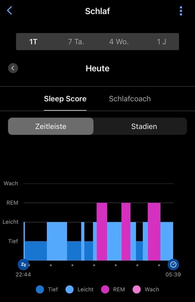

Die Architektur guten Schlafs
Bevor wir Kurven lesen, müssen wir wissen, was in einer Nacht überhaupt passiert. Schlaf ist kein Schalter, den du umlegst. Er ist eine Treppe, die du mehrmals pro Nacht rauf und runter gehst, in Zyklen von ungefähr 90 Minuten. Vier Stockwerke gibt es.
- Leichtschlaf ist das Bindegewebe der Nacht, meist 30 bis 64 Prozent der Zeit. Kein verschwendeter Schlaf, sondern der Übergang, die Brücke zwischen wach und tief. Hier fährt dein Puls herunter, dein Körper lässt los.
- Tiefschlaf ist die Werkstatt. Hier repariert der Körper, was der Tag gekostet hat: Muskeln, Gewebe, Immunsystem. Der Tiefschlaf liegt vor allem in der ersten Nachthälfte, dann ist er am dichtesten. Und weil im Tiefschlaf der Erholungsnerv, der Parasympathikus, das Kommando übernimmt, ist deine HFV hier oben. Das ist der wichtigste Zusammenhang des ganzen Textes: Tiefschlaf heißt hohe HFV. Der Tiefschlaf nimmt mit dem Alter ganz natürlich ab. Wenn deine Smartwatch Jahr für Jahr weniger davon zeigt, liegt das oft schlicht an deinem Alter, nicht am schlechten Schlaf.
- REM-Schlaf ist das Archiv. Hier sortiert das Gehirn Erinnerungen und Gefühle, hier träumst du. Der REM-Anteil wächst gegen Morgen, die längsten REM-Phasen liegen kurz vor dem Aufwachen. Und im REM kippt die Steuerung zurück Richtung Sympathikus, dem aktivierenden System. Heißt: Im REM sackt deine HFV ab.
- Wachphasen gehören dazu, auch wenn niemand sie mag. Kurz aufwachen und wieder wegdämmern ist völlig normal. Erst wenn die Wachphasen sich häufen, zerfällt die Architektur.

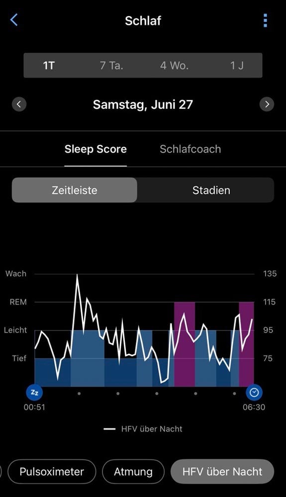

Kurve A: Der frühe Taucher
Hoch zu Beginn, dann ein langsamer, ruhiger Abstieg über die Nacht. Die HFV startet oben und lässt gegen Morgen nach.
- Was die Kurve zeigt: Das Lehrbuch. Und ja, das ist ein gutes Zeichen, auch wenn „Abstieg“ erst mal nach Verlust klingt. Dein Körper ist nach dem Einschlafen schnell in den Tiefschlaf gesunken, deshalb die hohe HFV am Anfang. Gegen Morgen wird der REM-Anteil größer und dein System fährt sanft hoch, ist bereit für den Tag, deshalb sinkt die Kurve. Das ist kein Nachlassen. Das ist ein sauberes Tauchprofil.
- Was wahrscheinlich dahintersteckt: Eine Nacht, in der du früh und tief runtergekommen bist. Genug Abstand zwischen letztem Reiz und Bett, ein Körper, der loslassen konnte.
- Was du tun kannst: Nichts, außer merken, was diese Nacht anders war als die schlechten. Diese Form willst du wiedersehen. Sie ist dein Referenzbild.

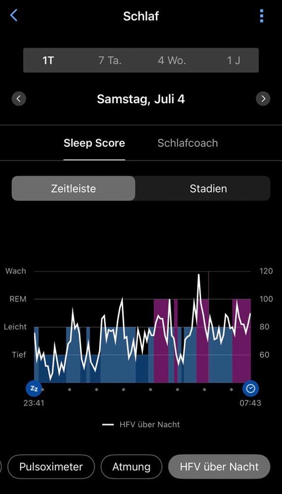

Kurve B: Der Spätzünder
Genau umgekehrt. Niedrig zu Beginn, dann ein langsames Klettern, bis die HFV erst spät in der Nacht ihren höchsten Wert erreicht.
- Was die Kurve zeigt: Dein Körper ist nicht zur Erholung gekommen, als du eingeschlafen bist. Er hat Zeit gebraucht, teils Stunden, um endlich runterzuschalten. Die Werkstatt hat spät angefangen zu reparieren.
- Was wahrscheinlich dahintersteckt: Es gibt mehrere gute Kandidaten, und welcher es war, weißt nur du. Ein spätes, schweres Essen. Alkohol, den der Körper erst nachts abbaut. Ein hartes Training am Abend. Ein Kopf, der nicht abschalten konnte. Ein zu warmes Schlafzimmer. Sie alle halten das aktivierende System länger am Laufen, als dir guttut.
- Was du tun kannst: Rückwärts denken. Was lag in den drei, vier Stunden vor dem Bett? Vermeide den wahrscheinlichsten Verdächtigen und schau, ob die Kurve nächste Nacht früher abtaucht. Heißt: Das Abendessen zwei Stunden vorziehen. Das intensive Training in den Nachmittag. Das zweite Glas Wein weglassen. Ein Hebel nach dem anderen, nicht alle auf einmal.

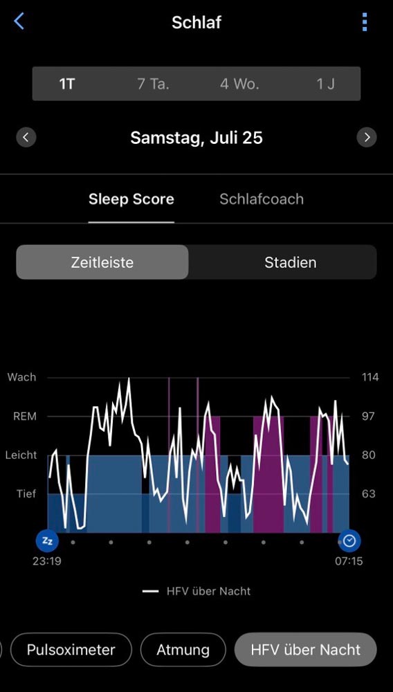

Kurve C: Die Unruhe
Kein ruhiges Profil, sondern ein ständiges Auf und Ab. Zackig, rauf, runter, rauf, über die ganze Nacht.
- Was die Kurve zeigt: Hier ist Vorsicht angebracht, in zwei Richtungen. Ein bisschen Wellenbewegung ist völlig normal, du durchläufst schließlich alle 90 Minuten einen Zyklus, und die Kurve rauscht ohnehin. Was wir meinen, ist das andere: große, harte Ausschläge, immer wieder, ohne dass sich die Kurve je richtig beruhigt. Das sind meist häufige Wachmomente, kurze Weckreaktionen, die jedes Mal das aktivierende System hochjagen und die HFV abstürzen lassen.
- Was wahrscheinlich dahintersteckt: Eine zerrissene Nacht. Die lärmenden Hörner der Rettungswagen von der Straße, unruhige Gesellschaft im Bett, Hitze, ein Kopf voller Sorgen. Manchmal steckt auch die Atmung dahinter.
- Was du tun kannst: Erst die Umgebung. Kühler, dunkler, leiser. Alkohol früher und idealerweise weniger oder ganz weglassen. Wenn die Nacht danach ruhiger wird, war es das Umfeld. Wenn du dieses zackige Bild aber Nacht für Nacht siehst und dich tagsüber trotz genügend Stunden erschöpft fühlst, ist ein Gespräch mit einer Ärztin oder einem Arzt sinnvoll.

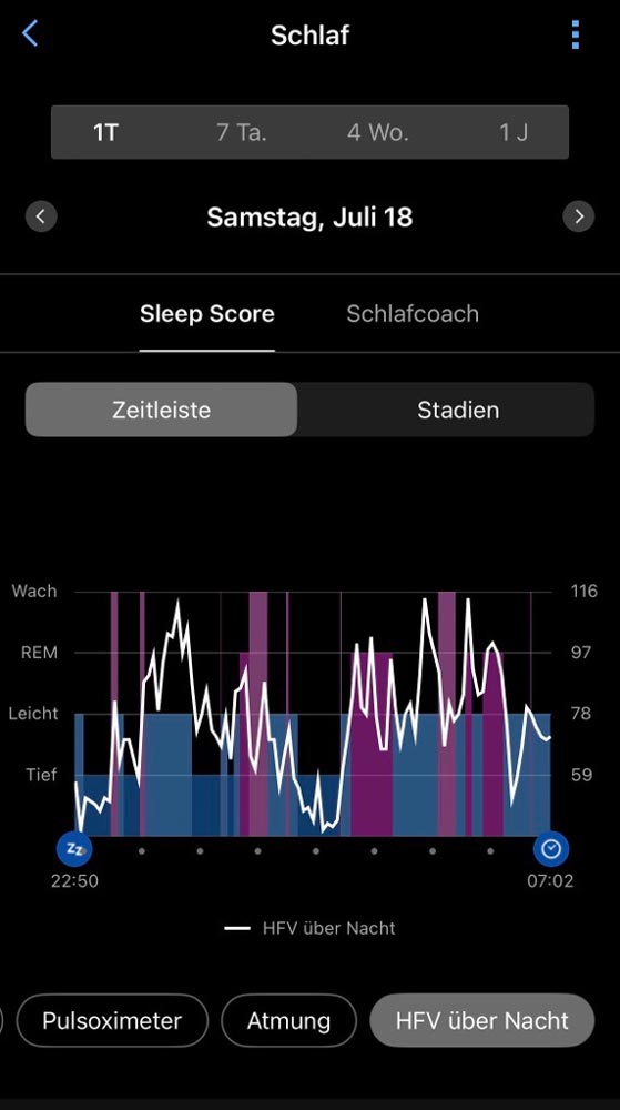

Kurve D: Das Tal
Hoch zu Beginn, dann ein deutlicher Einbruch in der Mitte der Nacht, und gegen Ende klettert die HFV wieder nach oben. Ein Tal zwischen zwei Höhen.
- Was die Kurve zeigt: Etwas hat dich mitten in der Nacht aus der Erholung gerissen, und dein Körper hat sich danach zurückgekämpft. Das Entscheidende steht im zweiten Teil des Satzes: Er hat sich zurückgekämpft. Ein Tal, aus dem du wieder heraussteigst, ist ein Zeichen von Widerstandskraft, nicht von Schwäche.
- Was wahrscheinlich dahintersteckt: Eine Störung um die Nachtmitte. Wach geworden und wieder eingeschlafen. Ein schwerer Traum. Bei manchen der Alkohol, der nach ein paar Stunden einen kleinen Rebound auslöst.
- Was du tun kannst: Ein einzelnes Tal, aus dem die Kurve zurückfindet, ist kein Grund zur Sorge. Genau so soll ein System arbeiten. Erst wenn du Nacht für Nacht dasselbe Loch um dieselbe Uhrzeit siehst, lohnt der Blick auf die Ursache: spätes Essen, Alkohol, Raumtemperatur, Stress. Nicht der Einbruch ist das Thema. Sondern ob du wieder hochkommst.

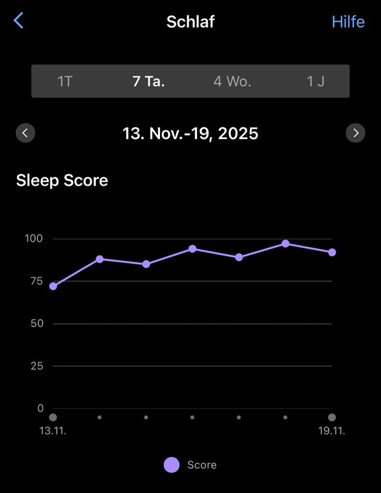

Kurve B: Die Aufholjagd
Das schöne Gegenstück. Der Score steigt stetig über mehrere Tage und läuft dann in ein Plateau, oben, auf einem guten Niveau.
- Was die Kurve zeigt: Etwas trägt Früchte. Dein Körper füllt auf, Nacht für Nacht ein Stück mehr, bis er ein stabiles, gutes Niveau erreicht hat und dort bleibt.
- Was wahrscheinlich dahintersteckt: Meistens Regelmäßigkeit. Eine neue Routine, die greift. Feste Zeiten, weniger Bildschirm, weniger Alkohol, Erholung nach einer harten Phase. Das Plateau ist kein Stillstand, es ist der Beweis, dass dein nächtliches System funktioniert.
- Was du tun kannst: Weitermachen und herausfinden, was den Anstieg ausgelöst hat. Das ist deine Formel. Und lass dich vom Plateau nicht verunsichern, es muss nicht immer weiter nach oben gehen. Ein gutes, stabiles Niveau ist das Ziel, nicht die 100.

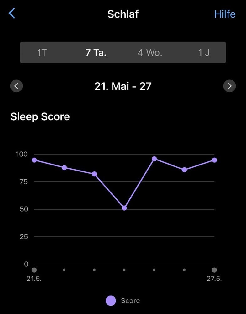

Kurve C: Der Ausreißer
Eine überwiegend ruhige, gute Linie, aber ein oder zwei Tage brechen scharf nach unten weg. Ein Einbruch in einer sonst soliden Woche.
- Was die Kurve zeigt: Fast immer eine bekannte Ursache. Der Score ist ehrlich, er zeigt genau die Nacht, in der etwas anders war. Und meistens weißt du sofort, welche das war.
- Was wahrscheinlich dahintersteckt: Die zwei Klassiker sind ein Abend mit Alkohol und ein hartes Training zu spät am Tag. Beide drücken die nächtliche HFV-Erholung nach unten, oft ohne dass du dich schlechter fühlst. Dazu ein anbahnender Infekt, eine kurze Nacht, ein Zeitzonenwechsel.
- Was du tun kannst: Nichts überbewerten. Ein Ausreißer in einer guten Woche ist Rauschen, kein Signal. Der Score erholt sich mit der nächsten normalen Nacht von selbst. Nur wenn sich die Einbrüche häufen, wird ein Muster daraus. Und wenn dein Ausreißer regelmäßig auf ein spätes, hartes Training fällt, dann lies weiter, das ist der nächste Abschnitt.
