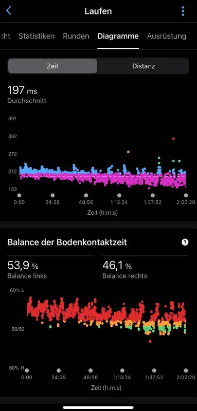

Die Bodenkontaktzeit ist die Zeitspanne, die dein Fuß bei jedem Schritt am Boden verbringt. Die Balance dahinter beantwortet eine einfache Frage: Machen dein linker und dein rechter Fuß diese Arbeit gleichmäßig? Oder trägt eine Seite mehr als die andere?
Angezeigt wird das als Verhältnis der beiden Füße, im Idealfall etwa 50 zu 50. Dann sind beide gleich lang am Boden, dein Laufstil ist ausgewogen.
Was bedeutet ein schlechter Wert bei der Bodenbalance?
Die Balance der Bodenkontaktzeit ist kein Detail, das man einfach abhaken sollte. Liegt die Verteilung nicht ungefähr bei 50 zu 50, sondern kippt deutlich zu einer Seite, ist das unvorteilhaft. Der Laufstil ist dann asymmetrisch, du läufst schief.
Ein typisches Beispiel: Der linke Fuß ist für 56 Prozent der Bodenkontaktzeit verantwortlich, der rechte nur für 44. Ein Fuß bleibt spürbar länger am Boden als der andere. Das erhöht den Aufwand, den die Beine für den Antrieb leisten. Schon kleine Abweichungen mindern die Laufeffizienz. Bei gleichem Krafteinsatz kommst du so langsamer voran.
Ein wichtiger Punkt: Eine ausgeprägte Asymmetrie ist oft ein Zeichen für eine bestehende Überlastung oder eine alte Verletzung. Der Körper weicht dann unbewusst aus. Ob eine Asymmetrie umgekehrt künftige Verletzungen verursacht, ist wissenschaftlich dagegen nicht eindeutig belegt.
Als grobe Faustregel gilt, dass die beiden Werte nicht mehr als etwa fünf Prozentpunkte auseinanderliegen sollten. Kleine Unterschiede sind völlig normal, niemand läuft perfekt symmetrisch. Erst wenn der Abstand größer wird und so bleibt, lohnt der genauere Blick.

Was bedeutet die Anzeige 48 zu 52?
Die beiden Zahlen stehen für die Verteilung auf deine Füße. Bei 48 zu 52 ist der linke Fuß für 48 Prozent der Bodenkontaktzeit verantwortlich, der rechte für 52. Ein Pfeil zeigt zusätzlich auf die Seite, die länger am Boden bleibt, also auf das schwächere Bein.
