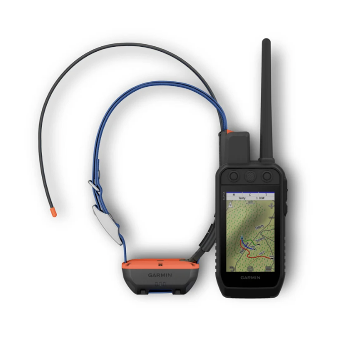

Tjek den fysiske enhed: GPS-halsbånd og håndholdt enhed
Det er nemt at slukke halsbåndet efter sidste jagt og lade det ligge urørt frem til næste premiere. Men giv udstyret et hurtigt eftersyn, før du tager af sted.

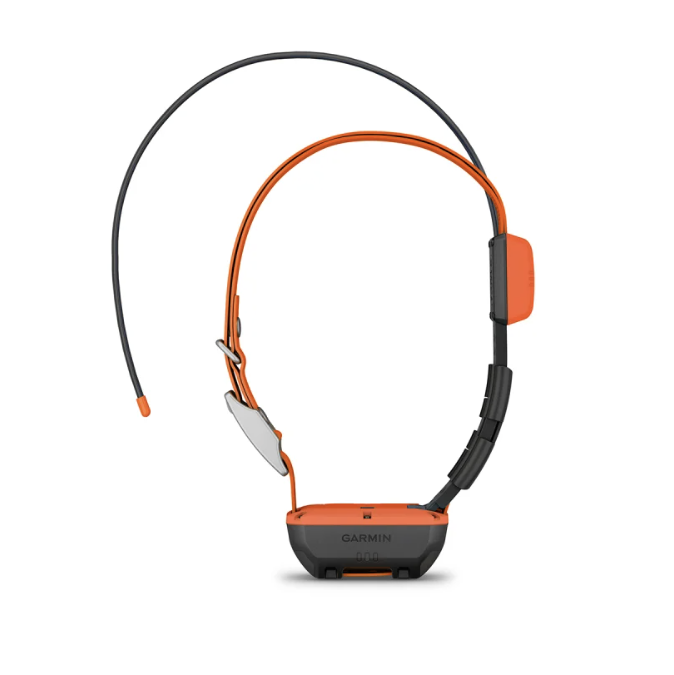

På GPS-halsbåndet (Alpha® T 20):
- Rens opladningsporten grundigt. Snavs kan forstyrre opladningen.
- Tjek skruer og beslag – de skal sidde fast.
- Gennemgå flexbåndet, især hvis det har været monteret længe. Ledninger må ikke være løse eller beskadigede, ellers risikerer du at miste GPS-signalet.
Tip: Alpha® T 20 har udskiftelige flexbånd. Du kan vælge mellem standard eller kortere version til mindre hunde.
Antenner:
Sørg for, at antennerne på både halsbånd og håndholdt enhed er intakte og korrekt monterede. Hvis hunden har tygget i antennen, og ledningerne er blotlagt – udskift den straks. Den kan måske stadig fungere, men der er risiko for, at hunden kommer til skade.
Tip: Når du skifter antenne, læg halsbåndet på et lyst underlag. Antennen er nem at udskifte, men de små skruer er endnu nemmere at tabe.
På den håndholdte enhed:
- Tjek, at antennen er ordentligt fastgjort.
- Se efter slid på bæreremmen og eventuelle holdere. De skal være intakte og sidde godt fast.
Tip: Der findes flere forskellige monteringsløsninger til de håndholdte enheder. Vælg den, der passer bedst til din jagtstil.
Opladere og opladningsholdere
Ved du, hvor alle dine opladere ligger? Find dem i god tid og oplad både håndholdt enhed og GPS-halsbånd til 100 %. Batteritiden er lang, men et fladt batteri kan ødelægge jagten hurtigere end et par gennemblødte støvler.
Tip: Alpha® T 20 kan udstyres med et ekstra batteripakke, der giver op til 136 timers drift i dynamisk tracking-tilstand. Det er også en god idé at have et reservebatteri til den håndholdte enhed – især til længere jagter. Hvis et halsbånd ikke oplader eller starter, findes der flere enkle tjek, du kan lave direkte i marken.

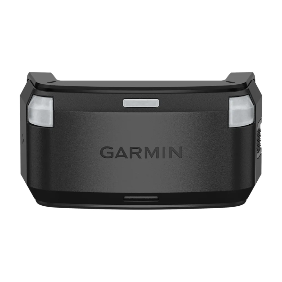

Alpha® LTE
En kompakt og robust LTE-enhed, der fastgøres direkte på hundens halsbånd. Den kobles til Alpha®-appen, så du kan følge hundens bevægelser i realtid på mobilen.
For udvidet funktionalitet kan Alpha® LTE parres med en kompatibel Garmin-håndholdt enhed. Så får du både LTE- og traditionel VHF-sporing i samme system. Abonnement kræves.
