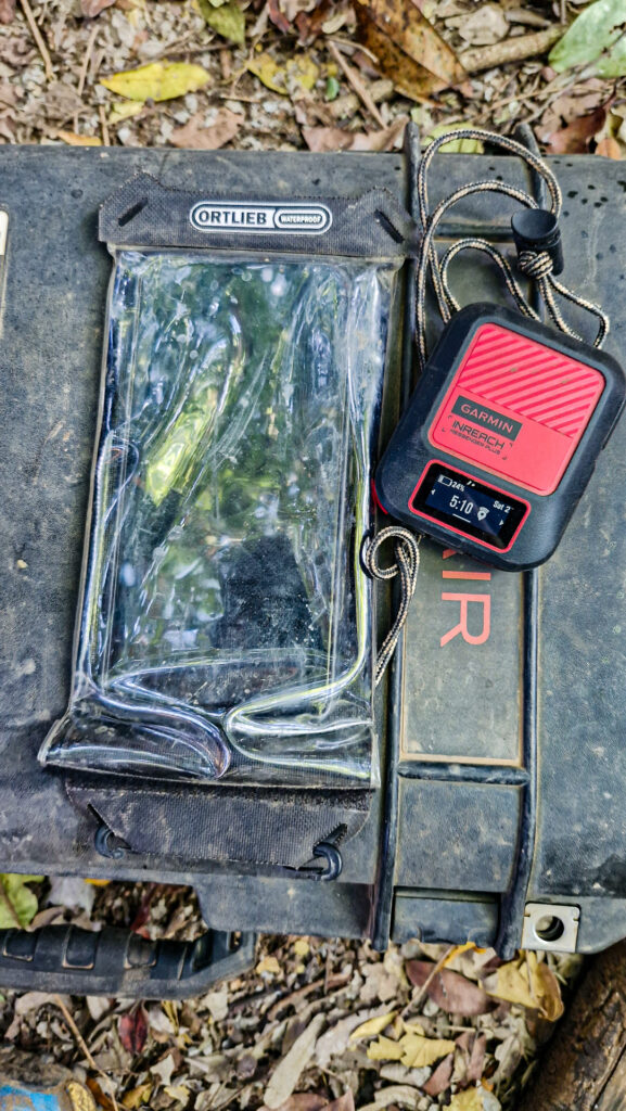

Samotné zařízení pracovalo v nelehkých podmínkách na výbornou. Pohybovali jsme se na africké řece – v mokru jsme byli neustále a výpravu znesnadňovalo všudypřítomné bahno. Po této zkušenosti mohu s klidem říci, že je vše skutečně vodotěsné i prachotěstné.

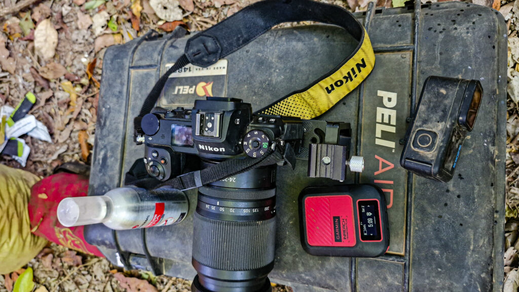

Tracking s 10minutovým intervalem byl zapnutý neustále, denně jsem poslal průměrně 1 textovou a jednu obrazovou zprávu a stejný počet jich i přijmul. Odesílání probíhalo velmi rychle a při tomto provozu inReach Messenger Plus vydržel cca 100 hodin, tedy lehce přes 4 dny. Výrobce udává dvojnásobnou výdrž oproti původním Messengerům. To bohužel nemohu porovnat, Messengery mi často vydržely i déle, ale to bylo v otevřeném prostranství, kdy měl Messenger perfektní výhled na oblohu. Tady jsem jej měl většinu času v kapse v záchranné vestě, s omezeným výhledem na oblohu. Občas byl Messenger v kufru s fototechnikou, takže 100 hodin je velmi dobrý výsledek.
