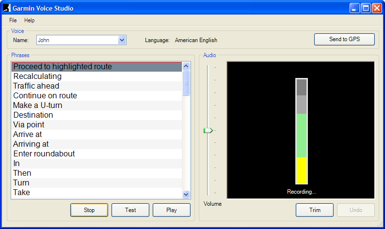

  1. För att skapa en egen röst, måste du ladda ner och installera mjukvaran Garmin Voice Studio till din dator. När du väl har laddat ner mjukvaran, starta programmet och följ instruktionerna nedan. Kontrollera också att du har anslutit din kompatibla GPS till din dator med en USB-kabel.
  2. När du öppnat programmet skall du namnge rösten och välja språk. Namnet du väljer kommer att vara det som används för att identifiera rösten som du skapar på din enhet.
  3. När du har valt ett namn och språk skall du spela in de olika fraserna. (Voice Studio finns i dagsläget inte på svenska. Vill du ha hjälp med hur fraserna läses in på svenska så KLICKA HÄR för att ladda ner en översättningstabell).
  4. Klicka på Record-knappen och prata i mikrofonen. När du har pratat klart klickar du på Stopp-knappen.
  5. När du är klar med inspelningen, har du möjlighet att spela upp dem igen för att höra hur det blev. Under tiden kan du använda redigeringsverktygen för att trimma och justera volymen.
  6. När alla fraser är inspelade kan du skicka rösten till din enhet. Ett nytt fönster öppnas där du väljer vilken enhet det skall överföras till.
  7. Välj rätt GPS och klicka på Send-knappen.
  8. Du får en bekräftelse när rösten har förts över.
  9. För att använda rösten på din enhet, gå in på språkinställnings-menyn på din GPS och välj namnet som du döpte språket till.
