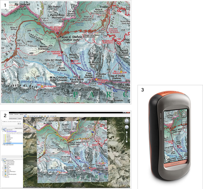

Per prima cosa bisogna assicurarsi di avere il software dello strumento aggiornato all'ultima versione disponibile. È facile effettuare l'aggiornamento del vostro strumento, tramite il programma gratuito Garmin Web Updater. Poi bisogna avere installato nel proprio computer il programma gratuito Google Earth. A questo punto si passa all'azione. Dopo aver scansionato l'immagine, la si importa nel programma Google Earth e la si "aggiusta", fino a farla coincidere perfettamente con l'immagine satellitare (in questa maniera l'immagine viene "georeferenziata", ossia gli vengono associate le coordinate geografiche per un corretto posizionamento). Fatto. Ora basterà copiarla nello strumento e magicamente la potrete usare sullo schermo del vostro GPS. Abbiamo realizzato una guida pratica, scaricabile qui, che riporta passo-passo come eseguire tutte le operazioni. Scaricatela, stampatela e tenetela a portata di mano. Ma vedrete che, fatta la prima mappa custom, già sarete dei campioni.
